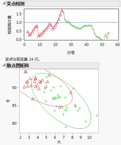

Gravel.jmp 的变点检测
提示:根据您的数据,您可能需要拖动轴来查看两个组的密度椭圆。
在“变点检测”图中,1.0 以上的值指示数据中可能有偏移。至少一个偏移是明显的,变点出现在第 24 个观测处,偏移紧接在该处之后发生。两个组的 95% 预测区域有几乎相同的大小、形状和方向,这直观地指出样本协方差矩阵是相似的。
