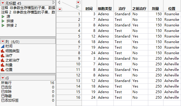

例如,假定在两个不同的医院做了两项癌症试验。一项试验数据包含在 Cancer1.jmp 数据表中,另一项试验数据包含在 Cancer2.jmp 数据表中。
要将数据和变量合并为一个表,请执行以下步骤:
1. 选择帮助 > 样本数据库,然后打开 Cancer1.jmp 和 Cancer2.jmp。
请注意有两个不同的表变量:剂量和位置。在拼接表中,将为这两个表变量创建对应的列。
2. 从 Cancer1.jmp 数据表中,选择表 > 拼接。
3. 选择 Cancer2 并点击添加。
4. 点击确定。
拼接的数据和变量
数据和变量已拼接起来。变量在拼接表中显示为列。每个数据表中的注释作为表变量添加至新数据表。
