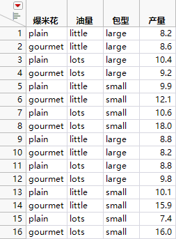

数据表将合并为一个新的拼接表,其中包含第一个数据表中的所有行,后接第二个数据表中的所有行。
两个数据表的拼接结果
