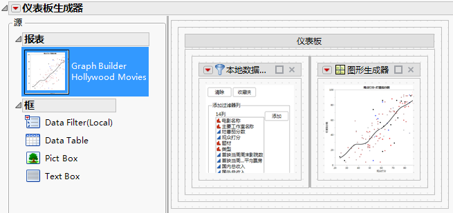

1. 从报表窗口中,选择文件 > 新建 > 仪表板。
2. 选择空白仪表板模板。
3. 双击左窗格中的 Data Filter(Local) 框将其添加至仪表板。
4. 双击左窗格中的“图形生成器”报表,将其放在本地数据过滤器旁边。
Hollywood Movies 仪表板

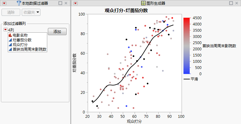

6. 从 JMP 主菜单中,选择插件并选择 Hollywood Movies Dashboard。
随之查询 Hollywood Movies.jmp 数据表,并且该仪表板打开以显示本地数据过滤器和更新的报表。
Hollywood Movies 插件
