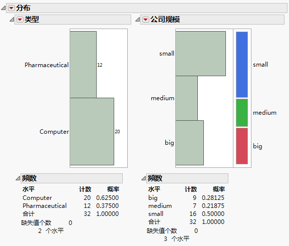

1. 选择帮助 > 样本数据库,然后打开 Companies.jmp。
2. 选择分析 > 分布。
3. 选择类型和公司规模,并点击 Y,列。
4. 点击确定。
5. 点击“类型”红色小三角并选择直方图选项 > 显示计数。
6. 点击“公司规模”红色小三角并选择马赛克图。
7. 选择编辑 > 记录以便记录这些结果。结果被复制到记录窗口中。
分布结果记录
记录中的结果不与数据表连接。在“类型”条形图中,若您点击 Computer 直条,数据表中没有行被选定。
