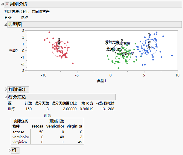

“判别分析”报表窗口
因为物种有三个分类,因此有两个典型变量。在“典型图”中,针对两个典型坐标绘制每个观测。该图显示这两个坐标分隔了三个物种。因为没有验证集,“得分汇总”报表只显示“训练集”的面板。没有验证集时,将整个数据集视为训练集。在 150 个观测中,只有三个被误分类。
