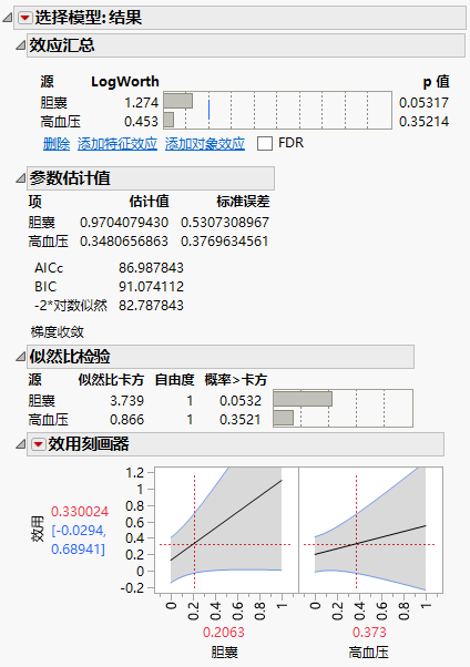

本节提供的示例使用“选择”平台对包含 63 个配对的子宫内膜癌患者的研究结果进行 Logistic 回归。数据来自 Breslow and Day (1980) 中报告的关于洛杉矶地区子宫内膜癌数据的研究。病例对照分析的目标是在控制高血压的作用之后确定胆囊疾病患者患癌的相对风险。结果 1 表示存在子宫内膜癌,0 表示没有患癌。是否存在胆囊和高血压也通过 0 或 1 来表示。

11. 点击“选择模型: 结果”红色小三角并选择效用刻画器。
子宫内膜癌数据的 Logistic 回归
分析结果给出了每个因子的似然比检验。我们可以看到胆囊在 0.05 水平下几乎是显著的(p 值 = 0.0532)。接下来可以使用“效用刻画器”可视化因子对响应的影响。
