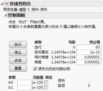

5. 点击确定。
“非线性拟合”控制面板随即显示。
“非线性拟合”控制面板

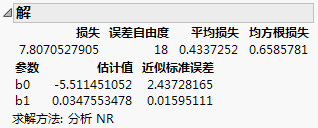

6. 点击执行。
参数估计值显示在“解”报表中。
“解”报表
“解”报表中的“损失”值是在参数估计值处求得的负对数似然。
