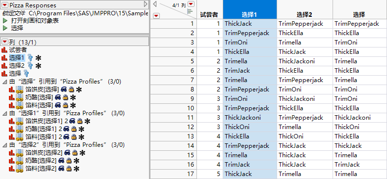

3. 选择 Pizza Responses.jmp 中的 Choice1、Choice2 和 Choice 列,然后选择链接引用 > Pizza Profiles.jmp。
选定的列链接到 Pizza Profiles.jmp 中的 ID 列。
虚拟连接的数据表中的选定列

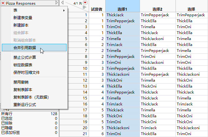

5. 点击数据表名称旁边的红色小三角并选择合并引用数据。
合并引用数据

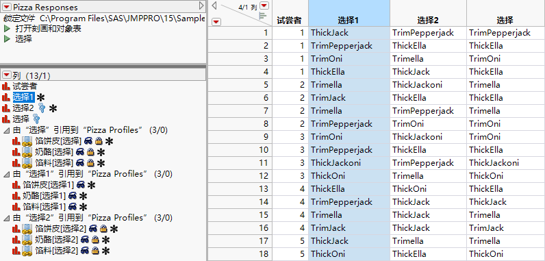

将有一条消息确认选定列已合并。请注意,选择1的蓝色虚拟连接图标不再出现在“列”列表中。“链接引用”列属性已删除。
合并的数据
