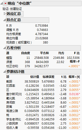

创建回归模型并将预测公式保存至列
1. 选择分析 > 拟合模型。
2. 选择中位数并点击 Y。
3. 从犯罪率一直选择到低收入者,然后点击添加。
4. 选择创建验证并点击验证。
5. 在“特质”列表中选择逐步。
6. 点击运行按钮。
7. 从“停止规则”列表中选择 p 值阈值。
8. 点击执行按钮。
9. 点击运行模型按钮。
“拟合模型”报表
10. 要将预测公式保存至列,请点击“响应”红色小三角并选择保存列 > 预测公式。

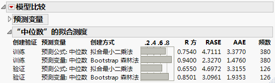

比较模型
1. 选择分析 > 预测建模 > 模型比较。
2. 选择这两个预测公式列并点击 Y,预测变量。
3. 选择创建验证并点击分组。
提示:若未指定组列,JMP 会自动识别同一验证列已用于所有预测变量的情况,并提示您将其添加为分组变量。
4. 点击确定。
“模型比较”报表
构建模型使用的是训练集中的行,所以“创建验证 = 训练”对应的 R 方统计量可能会有些虚高。在这种情况下,统计量不能代表模型的预测能力。这对于 Bootstrap 森林法模型尤其如此。
使用“创建验证 = 验证”的统计量比较模型。在这种情况下,Bootstrap 森林法模型的预测能力比回归模型好。

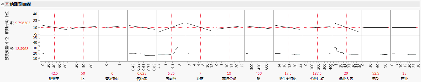

5. 点击“模型比较”旁边的红色小三角,然后选择“刻画器”。
所有模型的“预测刻画器”
预测刻画器支持您比较不同模型中每个因子的影响。当比较不同类型的模型(比如在此比较的回归模型和分割模型)时,该刻画器尤其有用。
