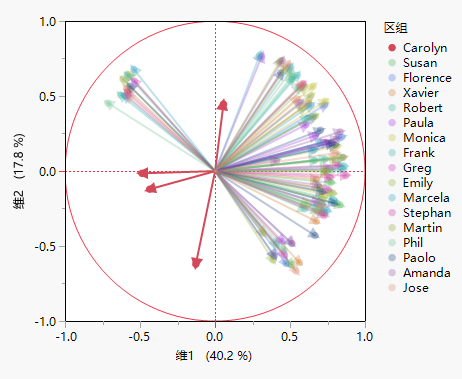

请注意汇总图中的以下信息:
‒ 在前两个维的因子得分图中,葡萄酒倾向于按其所在地区聚集在一起。
‒ 在载荷图中,左下象限中的射线对应于 Carolyn。这些射线指示 Carolyn 与其他评级员之间存在差异。
7. 在载荷图旁边的图例中,点击 Carolyn 以突出显示其结果。
包含突出显示的 Carolyn 的结果的载荷图
Carolyn 的结果不同于其他小组成员。您最好重新运行分析,而不包含她的结果。请参见“多因子分析”报表,了解不含 Carolyn 的分析结果。
