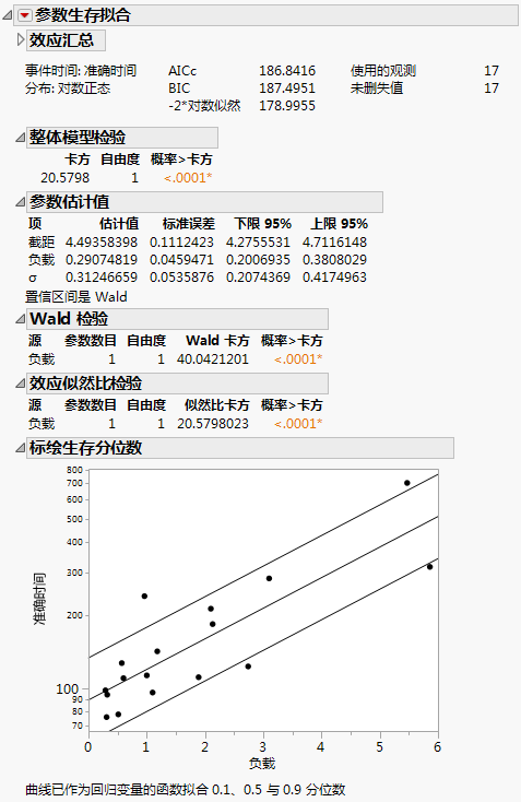

计算时间输出
只有一个效应时,三个生存概率的生存分位数图显示为该效应的函数。

时间分位数估计
报表估计 90% 的作业在系统负载 5 下的执行时间不超过 571 秒。
