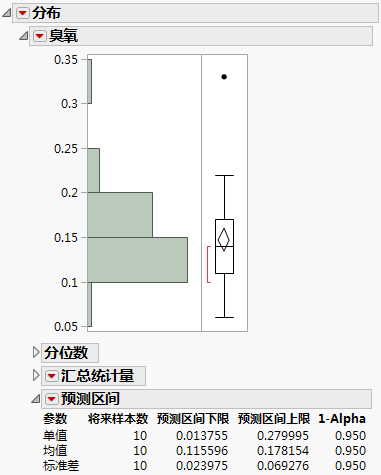

“预测区间”报表的示例
在本例中,您有 95% 的把握确信以下情况:
• 下十个观测中的每一个观测都将介于 0.013755 和 0.279995 之间。
• 下十个观测的均值将介于 0.115596 和 0.178154 之间。
• 下十个观测的标准差将介于 0.023975 和 0.069276 之间。
