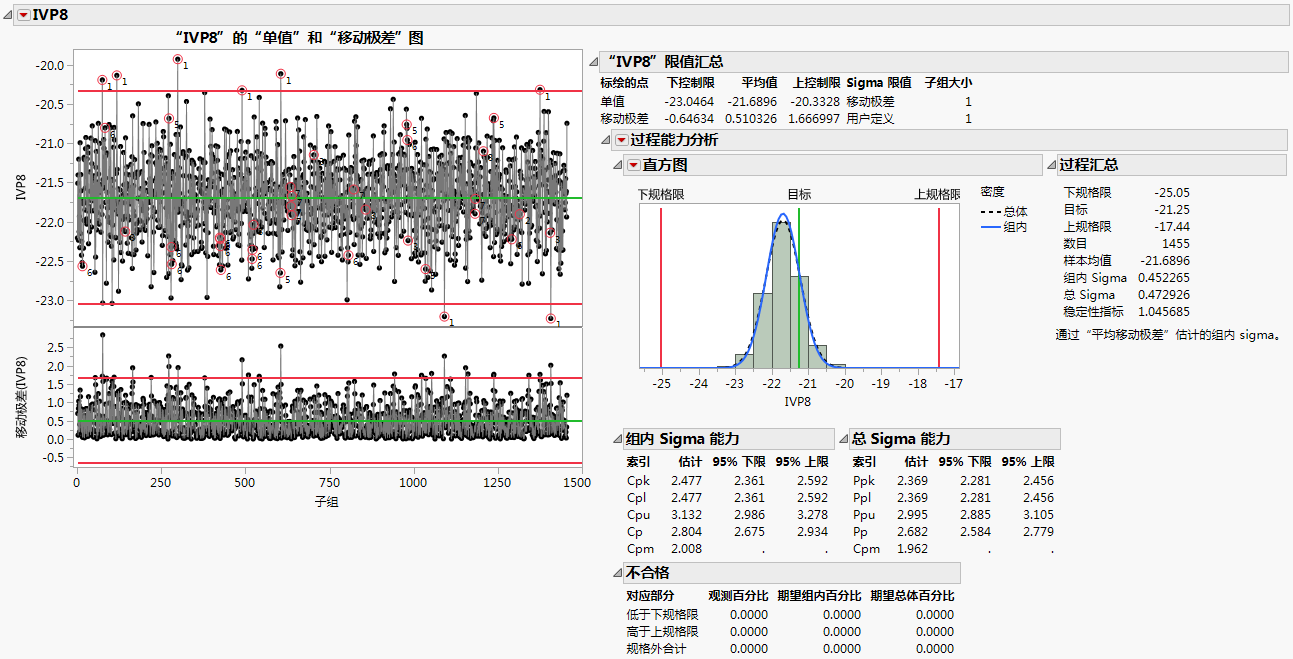

您决定更仔细查看 IVP8(选定项的图形中的第 3 行,第 1 列)。
7. 在“汇总”表中选择第二个过程,它对应于 IVP8。
8. 右击选定的过程并选择选定项的控制图。
IVP8 的“控制图生成器”报表
将显示“控制图生成器”报表。因为 IVP8 有“规格限”列属性,该报表还包含能力分析。
