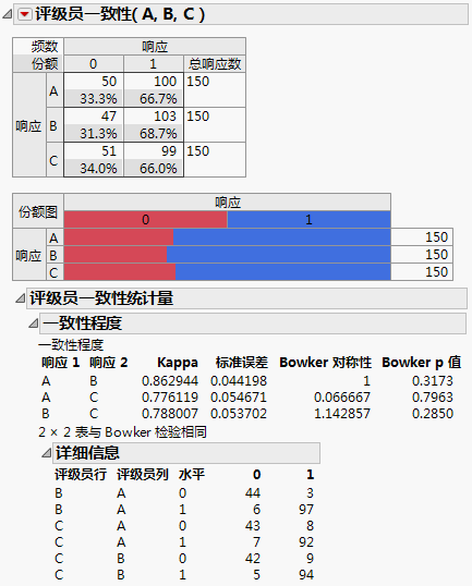

本例使用 Attribute Gauge.jmp 样本数据,其中包含三个操作员对 50 个部件评级三次的评级数据 (0/1)。
1. 选择帮助 > 样本数据库,然后打开 Attribute Gauge.jmp。
2. 选择分析 > 消费者研究 > 分类。
3. 选择“相关”选项卡。
4. 选择 A、B 和 C,然后点击“相关”选项卡上的评级员一致性。
5. 点击确定。
“评级员一致性”报表
正如 Kappa 统计量所显示的那样,评级员之间的一致性程度很高。Kappa 统计量的取值范围在 0(完全不一致)到 1.0(完全一致)之间。详细信息部分为每对评级员都提供 2x2 表格。Bowker 对称性检验用来检验以下原假设:单元格比例对于所有单元格对都是对称的(对于所有 i 和 j,pij = pji)。在此,Bowker 检验的 p 值全部大于 0.05,指示没有很强的证据表明评级员之间不对称。
