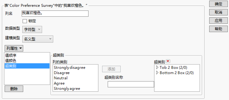

1. 选择帮助 > 样本数据库,然后打开 Color Preference Survey.jmp。
2. 选择列我喜欢橙色。右击列标题并选择列属性 > 超类别。
3. 在“超类别”下,为列类别选择同意和完全同意。
4. 在“超类别名称”下,输入 Top 2 Box。
5. 点击添加。
提示:点击名称左侧的小三角以显示包含在超类别中的类别。
6. 在“超类别”下,为列类别选择不同意和完全不同意。
7. 在“超类别名称”下,输入 Bottom 2 Box。
8. 点击添加。
超类别列属性
9. 点击确定。

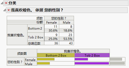

10. 选择分析 > 消费者研究 > 分类。
11. 选择结构化选项卡。
12. 点击侧面绿色小三角并选择我喜欢橙色。
13. 点击顶部绿色小三角并选择您的性别?
14. 点击添加=>,然后点击确定。

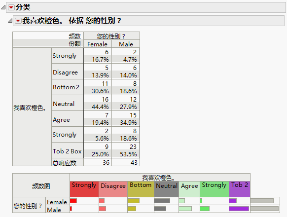

15. 点击“分类”红色小三角并选择转置的频数图。
带有超类别的结构化分类报表
交叉表包含两个额外行,每个超类别一行。这些超类别还包含在频数图中。请注意,Top 2 Box 行中的频数统计是“同意”和“完全同意”类别中计数的总和。Bottom 2 Box 行中的频数统计是“不同意”和“完全不同意”类别中计数的总和。
