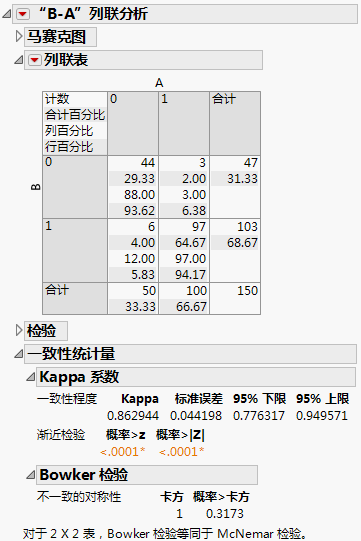

该示例使用 Attribute Gauge.jmp 样本数据表。数据给出三个人(评级员)对 50 个部件的三次评级结果。检查评级员 A 和 B 之间的关系。
1. 选择帮助 > 样本数据库,然后打开 Attribute Gauge.jmp。
2. 选择分析 > 以 X 拟合 Y。
3. 选择 A 并点击 Y,响应。
4. 选择 B 并点击 X,因子。
5. 点击确定。
6. 点击“‘B-A’列联分析”旁边的红色小三角并选择一致性统计量。
“一致性统计量”报表的示例
您注意到一致性统计量 0.86 很高(接近 1),且 p 值 <.0001,很小。这证实了查看列联表对角线时所看到的高一致性。两个评级员都给出评级 0 或都给出评级 1 时,会出现评级员之间的一致性。
