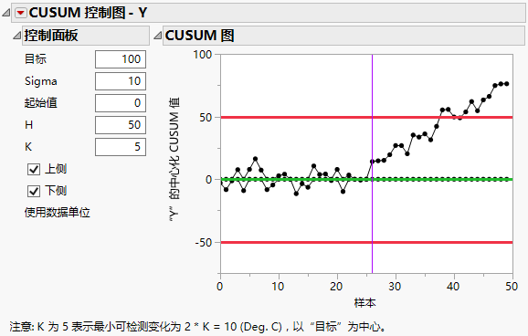

本例使用“数据单位”选项并重现CUSUM 控制图示例中的分析。您想要检测发动机温度中较小的偏移。数据表包含发动机恒温器的温度测量值。
1. 选择帮助 > 样本数据库,然后打开 Quality Control/Engine Temperature Sensor.jmp。
2. 选择分析 > 质量和过程 > 控制图 > CUSUM 控制图。
3. 选择 Y 并点击 Y。
4. 选择“数据单位”旁边的框。
5. 点击确定。
6. 在“目标”框中,键入 100。
7. 在“Sigma”框中,键入 10。
请注意,“起始值”下的选项为 H 和 K 而不是 h 和 k。这些参数现在以数据列单位指定,而不是以标准差单位指定。
“CUSUM 控制图”报表
类似于在使用 sigma 单位的示例中那样,CUSUM 图上的垂线指示温度测量值中的偏移大约从样本 26 开始。
