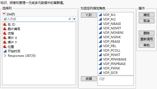

3. 从列 VDP_M1 一直选择到 VDP_SICR,然后点击 Y,列。应已选定 14 列。
探索离群值启动窗口
Explore Outliers Launch Window
4. 点击确定。

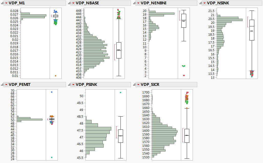

1. 选择“分位数范围离群值”报表中其余所有列。
2. 点击选择行。
3. 选择分析 > 分布。
4. 将选定列分配到 Y,列角色。由于您在“分位数范围离群值”报表中选定了这些列名,所以它们在“分布”启动窗口中已然处于选定状态。
5. 点击确定。
带有已选定离群值的列的分布
Distribution of Columns with Outliers Selected
在列 VDP_M1 和 VDP_PEMIT 中,请注意选定的离群值与大多数数据有些接近。对于其余列,选定的离群值足够远离大多数数据,所以可以从分析中排除。

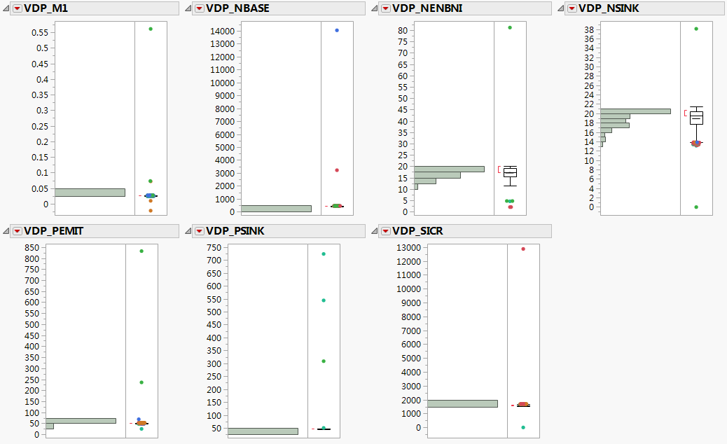

1. 再次检查“分布”报表。请注意,选定的离群值现在足够远离大多数数据,可以选定它们并从分析中排除它们。
2. 在“分位数范围离群值”报表中,点击排除行。
3. 在“分布”报表中,点击“分布”红色小三角并选择重新运行 > 重新运行分析。
带有已排除离群值的列的分布
Distributions of Columns with Outliers Excluded
排除离群值后,所显示的数据分布现在更能够说明问题。
