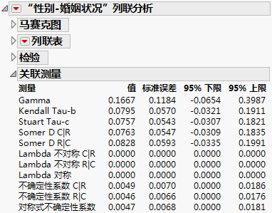

6. 点击“‘性别-婚姻状况’列联分析”旁边的红色小三角并选择关联测量。
“关联测量”报表的示例
由于您要检查的变量(性别和婚姻状况)是名义型变量,因此使用 Lambda 和“不确定性”测量。所有值都很小,因此看起来在性别和婚姻状况之间存在弱关联。
