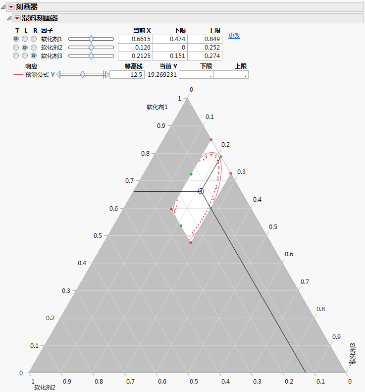

该示例使用 Plasticizer.jmp 样本数据表。有三个混料成分(p1、p2 和 p3)和一个响应 (Y)。有针对成分水平的约束。该数据表已包含响应的一个已保存预测公式列。

混料刻画器的示例
使用因子滑块探索所做的更改如何影响响应。未着色的区域是该数据集的可行域。
