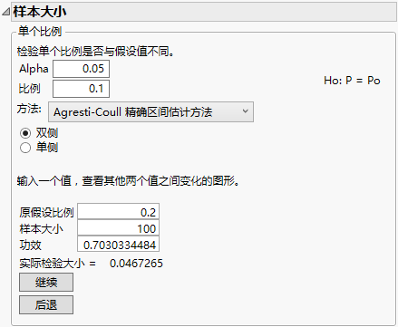

“单样本比例”计算器的示例
假定一条装配线过去的缺陷比例等于 0.1。在样本大小为 100 且 alpha 水平为 0.05 时,您想要计算功效以检测与历史比率有 0.1 或更高差异的缺陷率。
1. 选择实验设计 > 设计诊断 > 样本大小与功效。
2. 点击单样本比例。
3. 保留 Alpha 为 0.05。
4. 将 0.1 作为比例的值。
5. 将方法保留为“Agresti-Coull 精确区间估计方法”。
6. 将检验类型保留为双侧。
7. 将 0.2 作为原假设比例的值。
8. 输入 100 作为样本大小。
9. 点击继续。
“单样本比例”计算器
样本大小为 100 时,该功效约为 70%。“实际检验大小”大约为 0.0467,略小于所需的 0.05。样本大小为 100 时,若缺陷率为 0.2,I 类误差(拒绝原假设)的概率为 5%。或者,II 类误差(不拒绝原假设)的概率为 30%(1 - 功效)。
