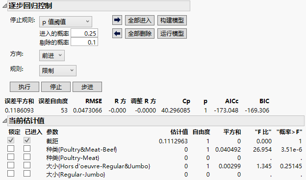

7. 对于停止规则,选择 p 值阈值。
8. 对于规则,选择限制。
使用“p 值阈值”和“限制”规则的“逐步控制”面板
请注意,将默认规则“合并”更改为“限制”时,两个项的“F 比”和“概率>F”值显示为缺失。这是项种类{Poultry-Meat}和大小{Regular-Jumbo}。这是因为在其前项进入模型前,这两个项无法进入模型。

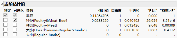

9. 点击步进。
项种类{Poultry&Meat-Beef}进入模型。该项具有最小的“概率>F”值,该值小于“进入的概率”阈值 0.25。
已进入一项的“逐步控制”面板
显示项种类{Poultry-Meat}的“F 比”和“概率>F”值。因为它的前项已进入模型,现在允许种类{Poultry-Meat}进入。
10. 点击步进。
因为种类{Poultry-Meat}在剩余项中具有最小的“概率>F”值且该值小于“进入的概率”阈值,它是要进入模型的下一项。

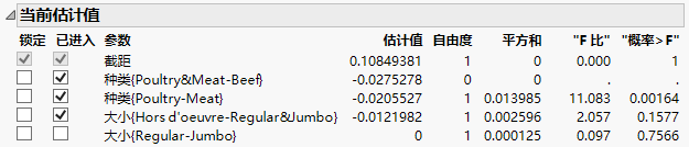

项大小{Hors d'oeuvre-Regular&Jumbo}进入模型,因为它的“概率>F”值为 0.1577。因为它的前项现在在模型中,因此允许项大小{Regular-Jumbo}进入模型且显示它的“概率>F”值。
但是,项大小{Regular-Jumbo}的“概率>F”值为 0.7566,它超过了“进入的概率”值 0.25。因此,若您再次点击“步进”,它不进入模型。
最终模型的“当前估计值”报表
