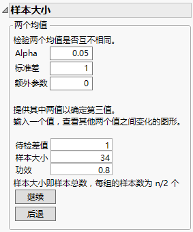

假定您在比较两个组,想在显著性水平为 0.05、功效为 80% 时检测 1 个标准差的组均值差值。
1. 选择实验设计 > 设计诊断 > 样本大小与功效。
2. 点击双样本均值。
3. 保留 Alpha 为 0.05。
4. 为标准差输入 1。
5. 保留额外参数为 0。
6. 输入 1 作为待检差值。
7. 将样本大小留空。
8. 为功效输入 0.8。
9. 点击继续。
“双样本均值”计算器结果
计算的样本大小为 34。每个组有 17 个样本时,在 a = 0.05 的显著性水平下,您有 80% 的机会检测出大小为 1 个标准差的双样本均值差值。
