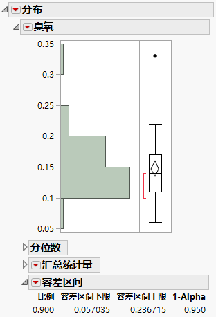

5. 点击“臭氧”红色小三角并选择容差区间。

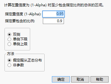

“容差区间”窗口
6. 保持默认选择,然后点击确定。
“容差区间”报表的示例
在本例中,根据容差区间下限值和容差区间上限值,您有 95% 的把握确信至少 90% 的总体介于 0.057035 和 0.236715 之间。
