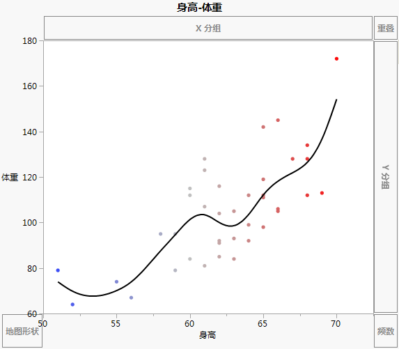

身高和按身高着色的体重图形

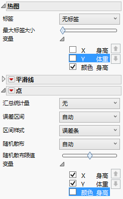

10. 在“热图”选项中,点击变量。取消选择 X 身高和 Y 体重。
11. 在“点图”选项中,点击变量。取消选择颜色 身高。
变量选项

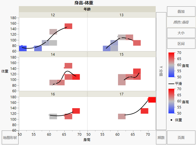

按年龄划分的散点图(具有显示身高的背景色)
面板颜色基于每个年龄组中学生的平均身高。正如预期的那样,17 岁的学生最高。该面板中的图显示其体重如何随身高变化。
