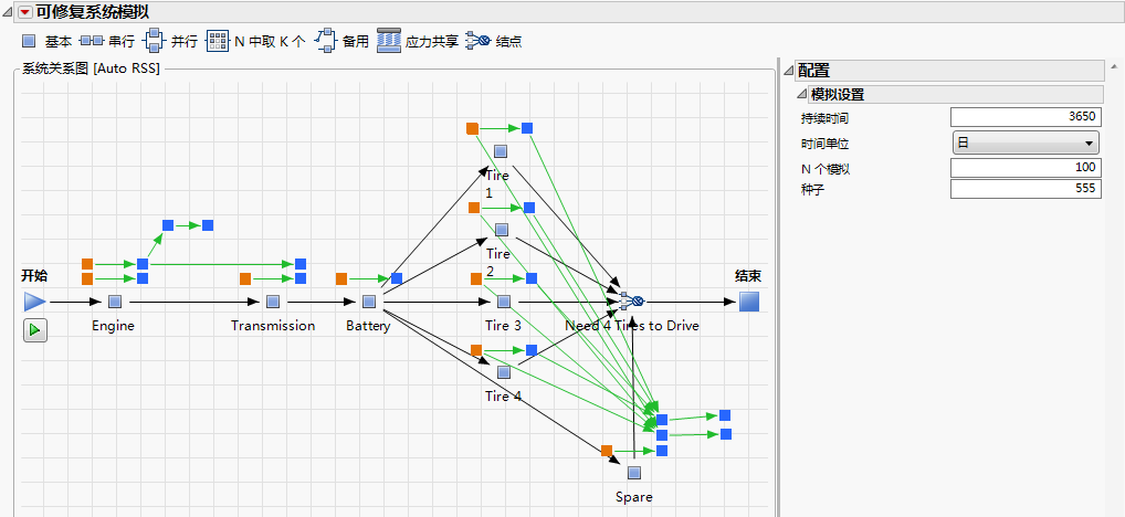

小汽车修复系统关系图
随即显示绘制小汽车系统关系图的 RSS 窗口。在该关系图中,左侧第一个方框是“开始”方框。注意在“配置”面板中,RSS 窗口的右侧,模拟设置为运行 3650 天。
2. (可选)在“种子”旁边输入 555。
由于模拟涉及随机元件失效,该操作确保您可以得到以下所示的精确结果。
3. 点击“开始”方框下的绿色小三角模拟小汽车系统。

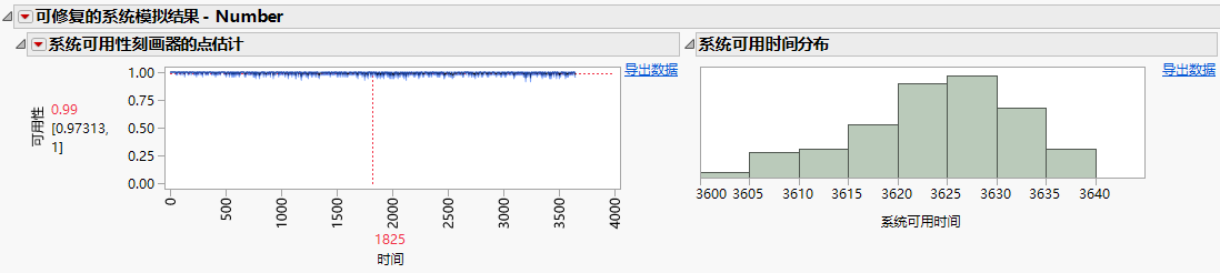

4. 点击“启动可修复系统模拟结果分析器”脚本旁边的绿色箭头。
随即显示包含“可修复系统模拟结果”报表的窗口。有关如何解释这些结果的详细信息,请参见可修复系统模拟结果。
部分 RSS 报表
您预测该汽车在未来 10 年内可用的天数为 3,600 到 3,640 天之间。由于“系统可用性的点估计”图中显示的值接近 1,所以您推断该汽车在未来 10 年的大多数时间内都可以驾驶。而您关注的是哪些元件导致了大多数的系统关闭。
