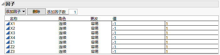

6. 双击 X5 并将其改为 Z1 以指定噪声因子。重复该过程以将 X6 和 X7 改为 Z2 和 Z3。
使用 4 个控制因子和 3 个噪声因子的设计的“因子”分级显示项

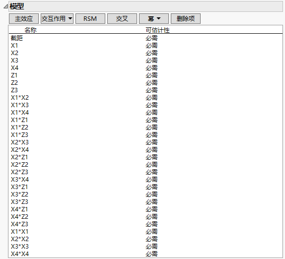

8. 该模型默认包含所有主效应。
9. 点击交互作用 > 二次以添加所有双因子交互作用。
这将输入控制*控制交互作用、控制*噪声交互作用和噪声*噪声交互作用。您不想估计噪声因子之间的相互作用。
10. 滚动至列表底部,突出显示 Z1*Z2、Z1*Z3 和 Z2*Z3,然后点击“删除项”。这将删除噪声*噪声交互作用。
11. 在“因子”分级显示项中,选择 X1、X2、X3 和 X4。
12. 在“模型”分级显示项中,点击“功效”>“二次”以添加控制变量二次项。
具有噪声因子的设计的“模型”分级显示项
