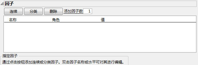

因子
在“因子”分级显示项中添加因子。
“因子”分级显示项
“因子”分级显示项包含以下按钮:
连续
输入在添加因子数中指定的连续因子数。
分类
输入在添加因子数中指定的名义型因子数。
删除
删除选定的因子。
添加因子数
添加给定类型的多个因子。输入要添加的因子数并点击“连续”或“分类”。重复执行添加因子数,添加不同类型的多个因子。
