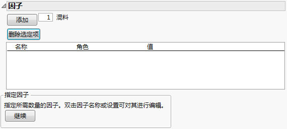

因子
在“因子”分级显示项中添加因子。
提示:填写完“因子”分级显示项后,考虑从红色小三角菜单中选择保存因子。这会将因子名称、角色、更改和值保存到一个数据表中,以便将来重新加载。
“因子”分级显示项
添加
输入要添加的因子数并点击“添加”。
删除选定项
删除选定的因子。
“因子”列表
“因子”列表包含以下列:
名称
因子的名称。在添加因子时,会给因子指定默认名称 X1、X2 等。要更改该名称,双击它,然后输入所需名称。
角色
指定因子的设计角色。因子的“设计角色”列属性将保存至数据表。该属性可确保正确地对因子类型建模。
值
因子的实验设置。要插入值,点击默认值并输入所需值。
编辑“因子”列表
在“因子”列表中,执行以下操作:
• 要编辑某个因子名称,双击该因子名称。
• 要编辑某个值,在值列中点击该值。
线性约束
点击线性约束按钮可输入一个或多个线性不等式约束。将显示一个模板,它用于指定涉及设计中所有连续因子的线性表达式。输入因子的系数值并选择不等式的方向来反映您的线性约束。在不等式右侧的框中指定约束值。要添加更多约束,请再次点击线性约束。
注意:保存涉及线性约束的设计的脚本时,该脚本将线性约束表示为小于等于不等式 (£)。
