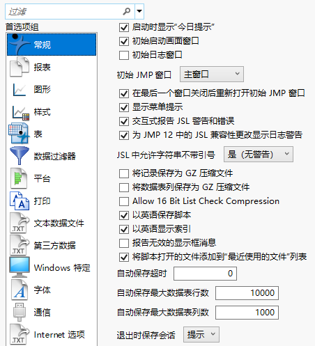

大多数常规首选项定制启动时的 JMP 会话。其他设置首选项则针对文件处理以及 JMP 工作区的一般外观。
“常规”首选项
“常规”页面中的首选项

启动时显示“今日提示”
选择该选项可在启动时显示“今日提示”窗口。默认选定该选项。
清除该选项可阻止“今日提示”窗口在启动时出现。
初始启动画面窗口
选择该选项可在启动时显示初始启动画面窗口。默认选定该选项。
清除该选项可阻止初始启动画面窗口在启动时出现。

为 JMP 12 中的 JSL 兼容性更改显示日志警告
显示该选项可将有关 JSL 兼容性的警告打印至日志中。
JSL 中允许字符串不带引号
选择该选项可在平台消息中的字符串值不带引号时将警告打印至日志中。带引号的字符串值优先于文字名称。
是(无警告)
允许不带引号的字符串值,并且不将警告打印至日志中。默认选定该选项。
是(带警告)
允许不带引号的字符串值并将警告打印至日志中。
否
忽略不带引号的字符串值,并且不将警告打印至日志中。
将记录保存为 GZ 压缩文件
选择该选项可以压缩格式保存 JMP 记录,从而节省磁盘空间。
清除该选项可按正常方式保存记录。默认未选定该选项。
将数据表列保存为 GZ 压缩文件
选择该选项可允许 JMP 使用 GZ 压缩格式保存数据表。为了向后兼容,JMP 10 可读取压缩文件但不会对其保存。默认未选定该选项。
以英语保存脚本
JMP 非英文版本既可使用英文保存脚本,也可使用本地语言保存脚本。在这些脚本中用户指定的值(如列名和文本字符串)的显示方式与这些值在数据表中的显示方式相同。不过,命令单词(如 Distribution 和 Set Value)以英语而非本地语言显示,以便脚本以英语显示的 JMP 上运行。字体支持所需的字符时,JMP 在以英语显示的 JMP 中正常显示非罗马字符(如日语变量名称)。
选择该选项可使用英语保存脚本而不考虑 JMP 所用的语言。
清除该选项将以本地语言保存脚本。请注意,仅在以同种语言运行 JMP 时才正确运行这些脚本。默认选定该选项。
