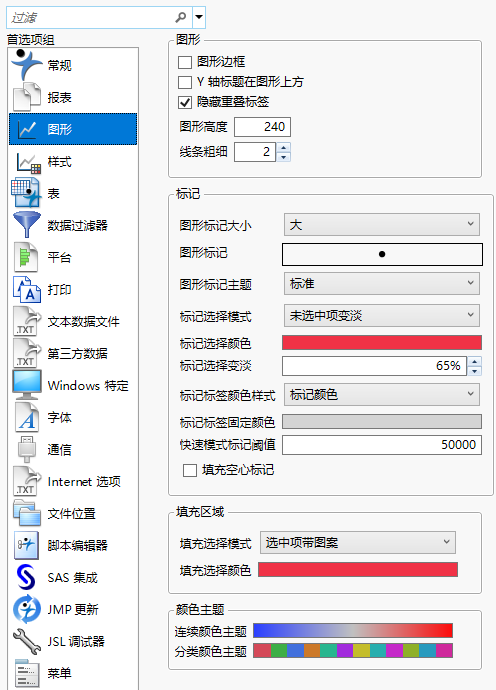

“图形”首选项用于定制图形的外观。有关配置图形外观的详细信息,请参见样式。
“图形”首选项
“图形”页面中的首选项
首选项
说明
图形边框
在图形区域的周围绘制边框线。默认未选定该选项。
Y 轴标题在图形上方
在行上方而不是行旁边显示 Y 轴标题。默认未选定该选项。
隐藏重叠标签
选择该选项可隐藏重叠的图标签。默认选定该选项。
图形高度
设置图形的默认高度(以像素为单位)。默认值为 240 像素。某些平台会在该值的基础上乘以特定的量。
注意:对于“图形生成器”窗口,指定“图形高度”将按比例扩大窗口,但不应用确切值。
线条粗细
设置与内容相关的线条默认粗细(以像素为单位)。默认值为 2 像素。
注意:请不要应用于网格线。
图形标记大小
选择图形中标记的默认大小:点、小、中、大、特大、超大或最大。在图形上将标记大小设置为“首选”时应用该首选项。
当图形中的标记数超过“快速标记阈值”时,图形的“标记绘制模式”将设置为“快速”,即:绘制点大小的标记。
图形标记
为图形中的标记选择默认标记形状。
图形标记主题
选择按行或按列标记时图形中标记的默认主题。
标记选择模式
为所选标记选择默认格式。请参见标记选择模式。
标记选择颜色
当“填充选择模式”为“选中项相同颜色”时,该设置将指定的颜色应用于所选标记。默认颜色为红色。
标记选择变淡
当“标记选择模式”为“未选中项变淡”时,该设置以指定的量(以百分比表示)使未选中项变淡。默认值为 65%。
标记标签颜色样式
当您为数据表中的列添加标签时,选择图形中显示的标记标签的颜色。
标记颜色
标记标签的颜色与标记相同。默认选定该选项。
标记颜色变淡
标记标签根据“标记选择变淡”首选项中的设置变淡。
固定颜色
标记标签颜色与指定颜色相同。“标记标签固定颜色”首选项决定该颜色。
标记标签固定颜色
为固定颜色的标记标签选择颜色,您可在“标记标签颜色样式”首选项中选择该选项。默认颜色为灰色。
快速模式标记阈值
当 JMP 刷新报表窗口时,可以采用两种不同的速度在图上绘制标记或点:正常和快速。若 JMP 处于正常绘制模式下,而图形上的标记数大于指定的阈值,JMP 将自动切换到快速模式。
输入区分正常模式和快速模式的标记数量。当图形中的标记数超过“快速标记阈值”时,图形的“标记绘制模式”将设置为“快速”,即:绘制点大小的标记。
填充空心标记
选择该选项可将不透明背景应用于标记。
填充选择模式
为图形对象中的选定行选择默认突出显示:
选中项带图案
条纹图案(默认设置)
选中项变暗
纯暗色
选中点带轮廓
轮廓
选中项相同颜色
首选项中的“填充选择颜色”设置选定对象的格式。
填充选择颜色
当“填充选择模式”为“选中项相同颜色”时,为图形对象中的选定行选择默认颜色。默认颜色为红色。
连续颜色主题
为连续数据选择默认颜色主题。默认主题为“由蓝经灰到红”。请参见创建颜色主题。
分类颜色主题
为分类数据选择默认颜色主题。默认主题为“JMP 默认”。请参见创建颜色主题。
