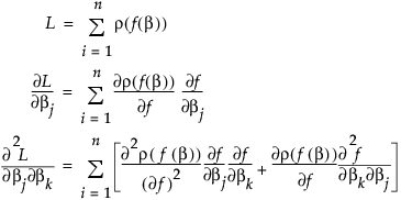

假定 f(β) 为模型。然后“非线性”平台尝试最小化以下形式的损失函数之和:
每行的损失函数 ρ(•) 可以是数据表中其他变量的函数。它必须具有非零的一阶和二阶导数。默认 ρ(•) 函数(残差平方)为:
要指定使用定制损失函数的模型,请在数据表中构造一个变量并生成损失函数。在启动“非线性”平台后,选择包含损失函数的列作为损失变量。
按如下所示,通过对模型的 ρ(•) 求二阶导数并生成梯度和近似 Hessian,得到非线性最小化公式:
若 f(•) 的参数具有线性关系,则最后一个等式中的第二项为零。若不具有线性关系,您仍可以希望其和相对于第一项而言较小,并使用
若 ρ 是残差平方,则第二项可能很小,因为残差和很小。若有截距项,则第二项为零。对于最小二乘法,该项可以区分 Gauss-Newton 和 Newton-Raphson。
