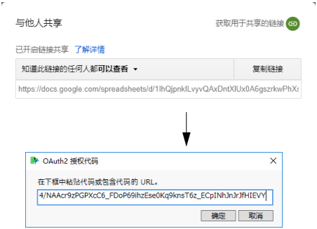

3. 在 JMP 中,选择文件 > 从 Internet 打开 > Google Sheets。
4. 键入您的 Google 帐户名称。(没必要键入 @gmail.com。)
5. 将该 URL 粘贴到电子表格 URL 或 ID 字段中。
6. 点击导入。
数据将导入 JMP 数据表。
若您是第一次使用指定的 Google 帐户导入数据,系统将提示您为 JMP 提供对您的 Google 帐户的访问权限。
点击允许。
复制出现的授权代码。
在 JMP 中,将该代码粘贴到“OAuth2 授权代码”框中,然后点击确定。
授权代码
