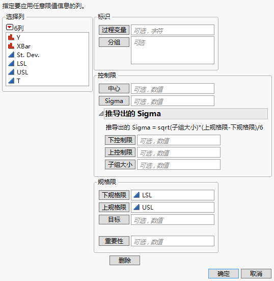

“限值表”对于由过程数据表中“过程变量”和“分组”变量定义的每个过程包含相应的一行。使用限值表时,“限值指定”窗口支持您使用以下所列的角色指定变量。无需为所有这些角色指定变量。所有这些角色都是可选的。
“限值指定”窗口
若“限值表”中的列具有相应名称或匹配角色按钮的名称,则会自动填充这些列。例如,所有名为“过程”、“列”或“参数”的列自动填充到“过程变量”列表。

过程变量
包含对应于过程数据表中列名的值的列。
分组
一个或多个列,它们包含过程数据表的分组变量值。
中心
包含每个过程的中心线值的列。这通常是历史过程均值。
Sigma
包含每个过程的组内标准差值的列。这通常是历史标准差。
推导出的 Sigma
基于给定的控制限和子组大小计算 sigma。按以下方式计算推导出的 sigma:
Sigma = d*(上控制限 - 下控制限)/6
其中 d 是子组大小的平方根。
下控制限
包含每个过程的下控制限的列。
上控制限
包含每个过程的上控制限的列。
子组大小
包含每个过程的子组大小的列。
下规格限
包含每个过程的下规格限的列。
上规格限
包含每个过程的上规格限的列。
目标
包含每个过程的目标值的列。
重要性
包含每个过程的重要性值的列。“重要性”列提供按您喜欢的顺序对过程排序的机制。
