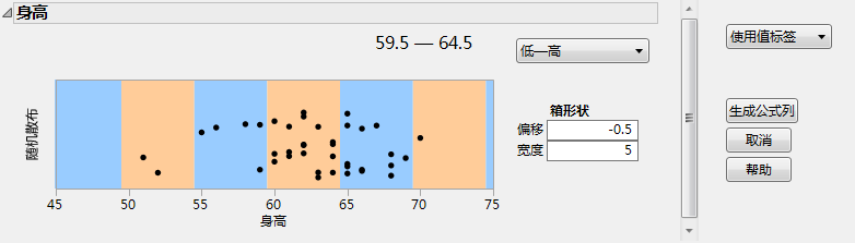

您希望值范围显示为 X-X,所以请将范围设置为低 - 高。
4. 将偏移改为 -0.5。
提示:对于整数数据,将偏移设置为 -0.5 有助于区分边缘处的值。在该示例中,一个箱的取值范围介于 59.5 到 64.5 之间,所以很明显 59 和 65 都不包含在该箱内。
5. 保持宽度设置为 5。
6. 对于标签,请保持设置为使用值标签,这样您就可以看到箱的值范围。
已完成的分箱窗口
7. 点击生成公式列。
