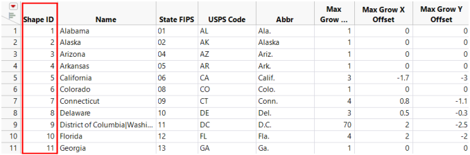

地图名称文件
每个 xxx-Name.jmp 可以包含任意数量的形状名称列,它们通过列属性标识。多个名称列支持本地化和备用名称样式(如缩写),但给定图形使用情况仅使用一列名称。“Name”文件的第一列包含按升序排列的唯一 Shape ID(形状 ID)编号。JMP 为您创建该列。列值与 -XY.jmp 地图数据表 Shape ID(形状 ID)列中的值相匹配。
注意:Shape ID 列也可命名为 Shape(形状)。
US-State-Name.jmp 的示例

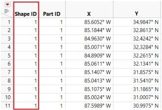

地图 XY 文件
每个 xxx-XY.jmp 文件都包含四列。每一行是某个形状中的坐标。每个形状都由一个或多个部分组成。每个形状是一个闭合的多边形。第一列与 xxx-Name 文件中的 Shape ID(形状 ID)相同。第二列是 Part ID(部分 ID)。接下来的两列分别是 X 和 Y。
US-State-XY.jmp 的示例
