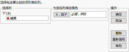

使用 Candies.jmp 的 MaxDiff 启动窗口
X,因子
包含项的字符列,响应者将对这些项进行评级。
