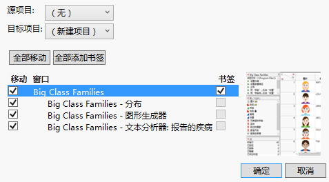

3. 从任意窗口中,选择窗口 > 移至项目/从项目移动。
4. 将“源项目”保留为“(无)”,原因是您不从其他项目中移动文件。
5. 将“目标项目”保留为“(新建项目)”,原因是您想将文件放在新项目中。
6. 选中 Big Class Families.jmp 旁边的复选框。
与数据表关联的图形也被一起选中。
7. 点击 Big Class Families 旁边的书签。
数据表的书签将包括在项目中。
将文件移至新项目
8. 点击确定。

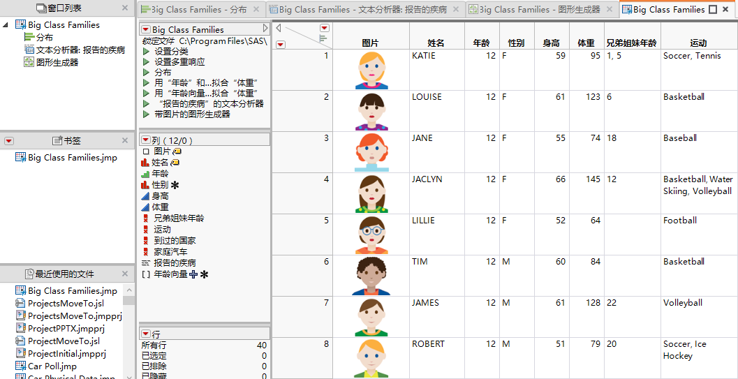

随即显示带所选文件和书签的新项目。
新项目
