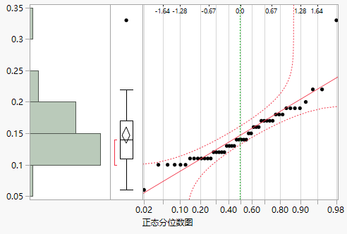

正态分位数图
使用正态分位数图选项可直观显示变量呈正态分布的程度。若变量呈正态分布,正态分位数图近似一条对角直线。该类型的图也称为分位数-分位数图或 Q-Q 图。
正态分位数图还显示 Lilliefors 置信界限 (Conover 1980) 以及概率和正态分位数尺度。
正态分位数图
请注意下列信息:
• 垂直轴显示列值。
• 上部水平轴显示正态分位数尺度。
• 下部水平轴显示每个值的经验累积概率。
• 红色虚线显示 Lilliefors 置信界限。
有关统计详细信息,请参见正态分位数图。
