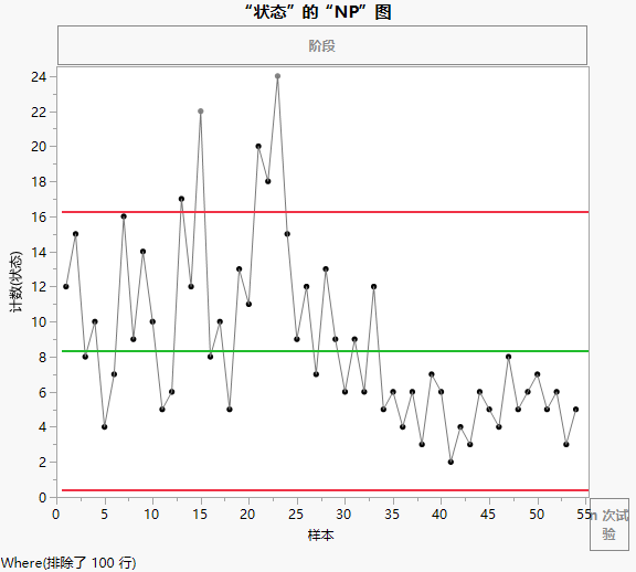

状态(不合格)的 NP 图
可以看出,原始观测有较高的变异性,共有五个观测(样本 13、15、21、22 和 23)位于上控制限之外。样本 15 和 23 的注释中指出过程中分别引入了新材料和新操作员。在该阶段末尾对生产设备进行了调整。因此,不应使用针对整个系列的控制限来评估阶段 2 中的控制。
