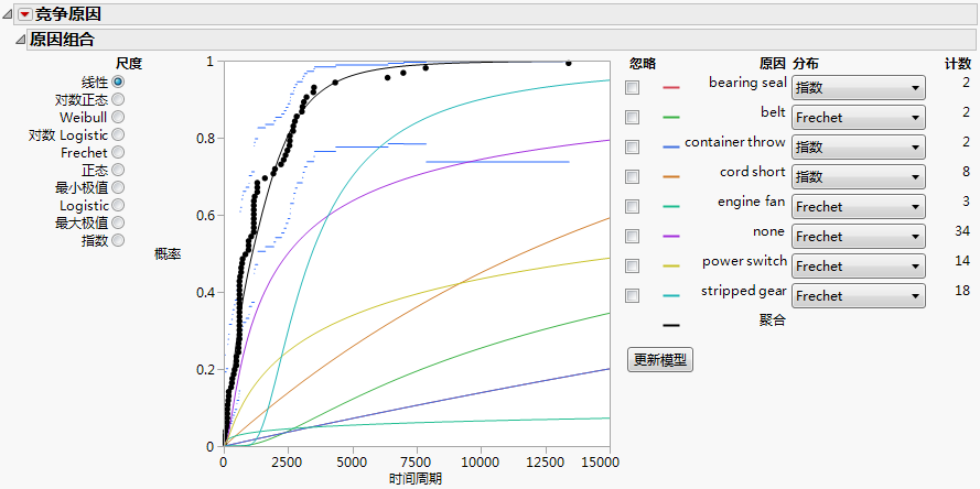

在“竞争原因”报表中,JMP 显示了每个失效原因的最佳分布拟合。
初始“竞争原因”报表
9. 在“分位数刻画器”中,为概率键入 0.1。
出现 10% 的失效的估计时间为 200。
10% 单元失效的估计失效时间
10. 为 bearing seal、belt、container throw、cord short 和 engine fan(具有最少失效计数的原因)选择忽略。
出现 10% 的失效的估计时间现在为 263。
更新的失效时间
若电源开关和齿轮折断是仅有的失效原因,出现 10% 的失效的估计时间将增加大约 31%。
