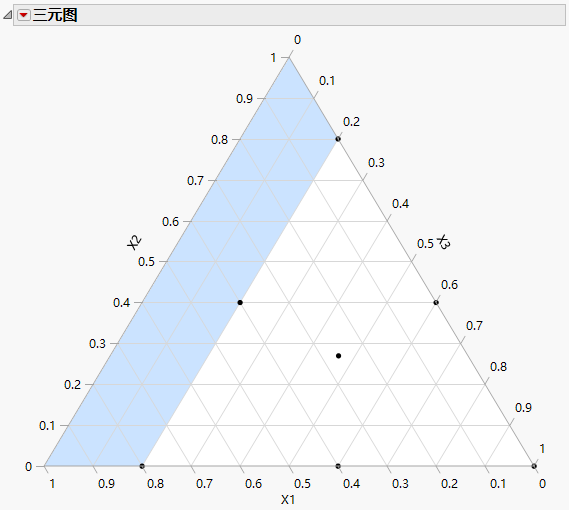

直观演示设计
1. 从设计表中,选择图形 > 三元图。
2. 选择 X1、X2 和 X3 并点击 X,绘图,然后点击确定。
最优设计的三元图
该三元图显示了构成设计的 7 个独特混料。着色指示受约束的区域。有关三元图的详细信息,请参见三元图概述。
