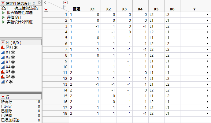

实验设计对话框
重新创建您用于生成设计表的“确定性筛选设计”窗口。
显示脚本的确定性筛选设计表
