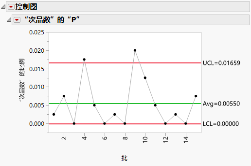

P 图
P 图显示缺陷比例。请注意,尽管图上的点看起来与NP 图 中的 NP 图相同,但垂直轴、平均值和限值全都不同,因为这些值现在都基于比例。
