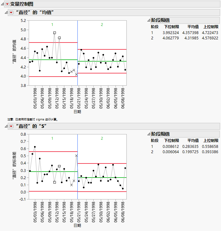

打开位于 Quality Control 样本数据文件夹中的 Diameter.jmp。该数据集包含每天从第一样机(阶段 1)和第二样机(阶段 2)中抽取的直径数据。
1. 选择帮助 > 样本数据库,然后打开 Quality Control/Diameter.jmp。
2. 选择分析 > 质量和过程 > 传统控制图 > 均值。
3. 选择直径并点击过程。
4. 选择日期并点击样本标签。
5. 选择阶段并点击阶段。
6. 选择 S 和均值。
7. 点击确定。
生成的图对每个阶段有不同的限值。
