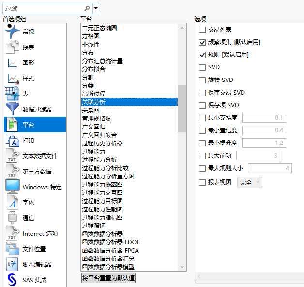

每个分析报表具有默认显示的各种绘图和表选项。但是,还可能有每次运行特殊分析时想要查看的其他选项。例如,二元分析默认显示散点图,但是您还可能每次想要查看线性拟合。通过选择“首选项”窗口左侧面板中的平台选项,您可以设置分析的默认选项。(通过使用平台,如“二元”平台,可运行分析。因此,该类别的名称为“平台”。)
在“平台”列表中突出显示分析名称。它的可用选项显示在选项框中,其中已选中默认值。
某些平台首选项包括一个“设置”复选框,用来控制在报表中是否显示某个选项。
• 要防止某个选项出现在报表中,请在该选项旁边选择设置但不选择该选项。
• 要确保某个选项出现在报表中,请选择设置并选择该选项。
点击将平台重置为默认值可将选中的平台选项还原为默认设置。
点击重置为默认值可将所有平台还原为默认设置。
“平台”首选项
