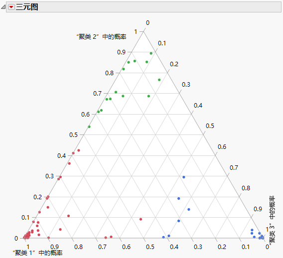

绘制聚类成员关系的概率图
该示例使用 Car Poll.jmp 样本数据表,其中包含车主和汽车制造商的调查数据。您打算将车主分为三个聚类,并且生成一个图以直观展示聚类成员关系的概率。当您有三个聚类时,三元图可提供良好的直观展现。

7. 在“Car Poll”数据表窗口中,从列的列表中选择 LCA 聚类概率列组。
8. 选择图形 > 三元图。
9. 点击 X,绘图。
10. 点击确定。
聚类成员关系概率的三元图
在每个观测的聚类概率的三元图中,大多数聚类成员关系概率落到顶点附近。这表明一个聚类具有较高的值,另外两个聚类具有较低的值。不过,图中部的某些点表明这些观测对任何聚类的聚类成员关系都不具有高概率。这些观测可能需要更仔细的检查,或者表明需要更多的聚类以便更好地表示数据。
