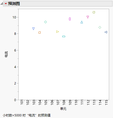

对于 GaAs Laser 示例,未收集 4000 小时后的数据。若想要预测 5000 小时后工作电流的增量百分比,请输入 5000 并点击执行。将生成一个图,显示所有单元在 5000 小时后的估计降幅百分比。
预测图
