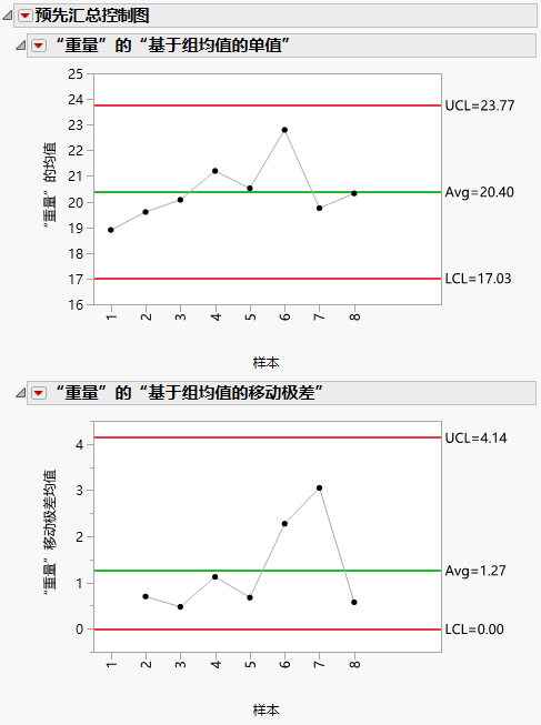

使用预先汇总图时,您可以选择基于组均值选项和/或基于组标准差选项。若同时选择两种单值极差图表类型,每个选项都会创建两个图(一个单个测量值图,亦称均值图,以及一个移动极差图)。
基于组均值选项计算每个样本的均值,然后绘制均值并基于该均值创建单个测量值和移动极差图。
基于组标准差选项计算每个样本的标准差,并将标准差标绘为单个点。针对标准差的单个测量值和移动极差图随即显示。
6. 点击确定。
预先汇总数据绘制示例
尽管均值图和 S 图上所用点与基于组均值的单值图和基于组标准差的单值图的所用点相同,但限值不同,因为这些限值按单值图计算。

生成的图和预先汇总图一致。
